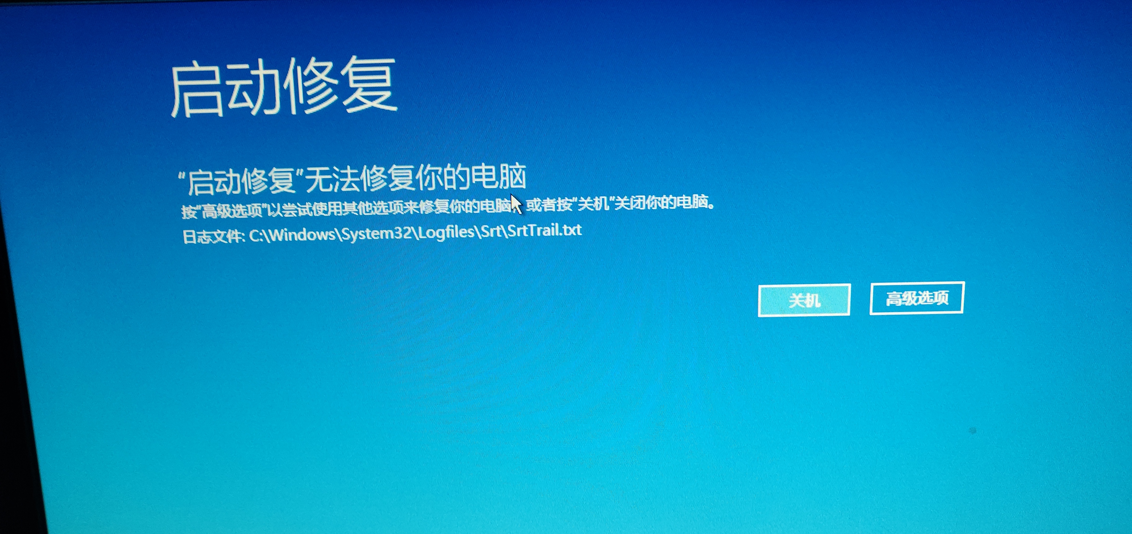

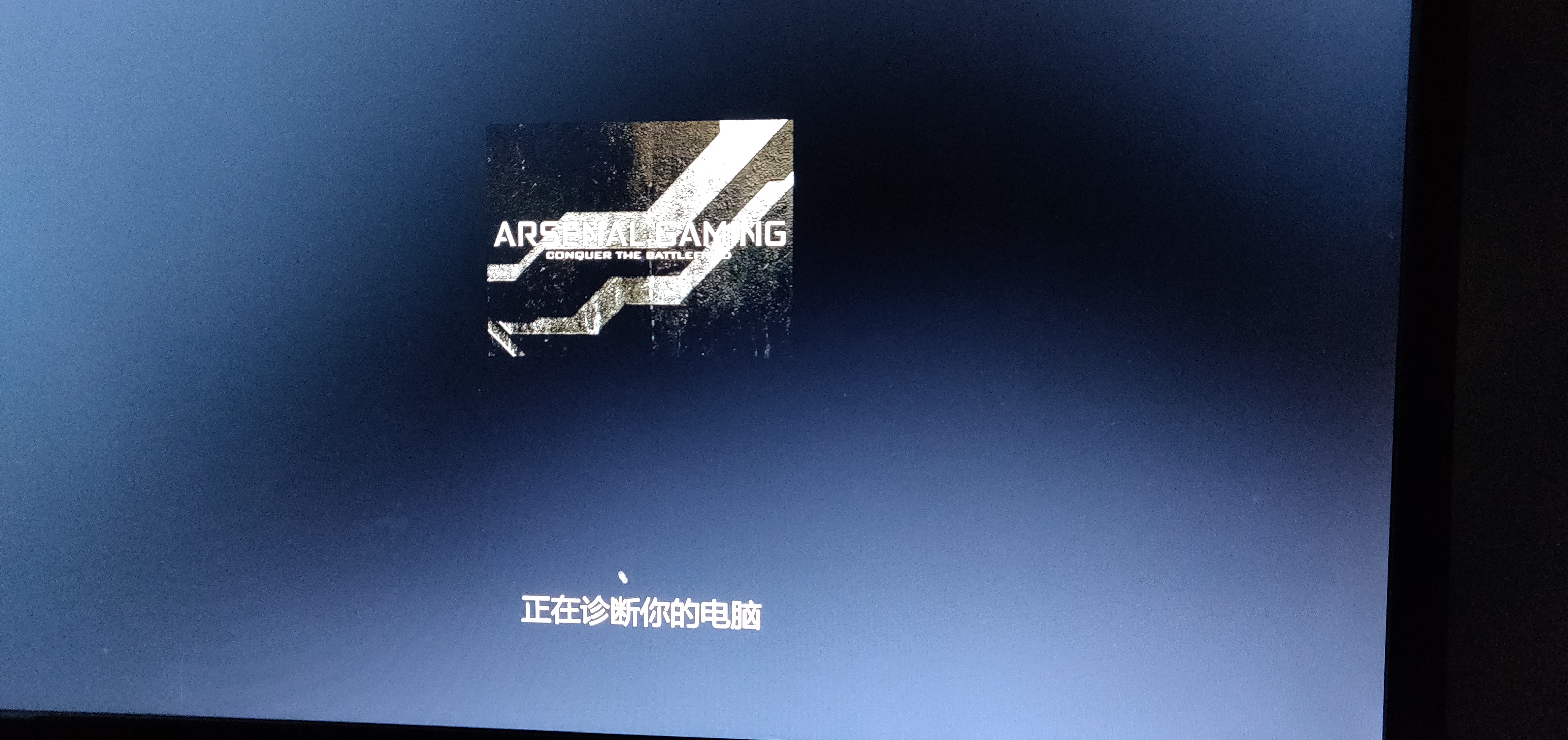

刚开始装上的时候并无问题,不知道哪一天开始,开机就无法一次性成功了,起初以为是电源问题,原先是酷冷至尊的战舰2  600W电源,后来我换上了讯景XFX550W金牌电源,可是问题还是没得到解决,依旧无法一次性启动成功,总是要强行断电然后再开机才能进入系统。后来在购买的店家页面有说光威内存条的问题,我确实是光威内存条,后来我就换成了威刚,本以为问题可以解决了,但是还是那样,昨晚我拨通了MSI的人工客服,她说根据我的描述可能是系统问题,然后我重装了系统,可还是那样的问题。目前现在的问题是开机logo转圈圈,然后黑屏,然后又出现转圈圈,然后又黑屏,然后又logo转圈圈又黑屏,然后第四次就出现这个界面
然后就出现win10可以选择安全模式和修复的那个界面,然后在那个界面重启就能进入系统,如果选择修复的话就会出现下面这个图
重启后就能进入系统了,在短时间内开关机的话,是正常的,一次进系统,但是过了二三十分钟后再开机还是会那样。
