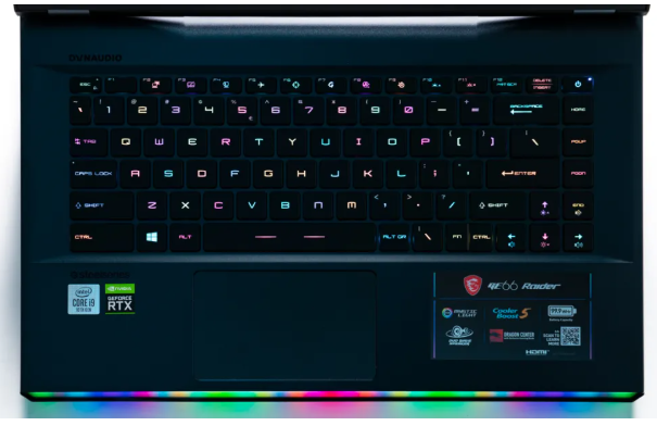

2,没有数字小键盘​

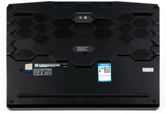

这台笔记本电脑拆机不难,卸下底面螺丝即可揭开后盖,注意灯条一侧有不少卡扣,安装时要先从那一侧开始,否则容易装不上。​

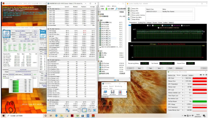

室温25.3℃​
反射率1.00​
BIOS版本:E1541IMS.308​
在满载状态下,CPU温度最高96℃,稳定在82℃,功耗48W,频率维持在3.0GHz。​
显卡温度最高64℃,功耗90W,频率1560MHz。​
值得一提的是,CPU温度墙是95℃,烤机开始时因为功耗不受限,CPU散热难以应对100W以上的发热,此时DPTF会介入拉低功耗,所以双烤时功耗和温度都比较低,即使开了强冷,双烤时CPU也会被限制在58W。​

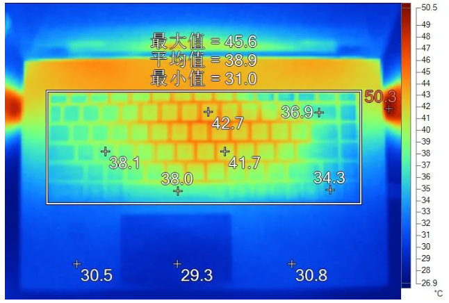

表面温度如上图所示,键盘键帽温度最高为42.7℃,WASD键位区域在38℃附近,方向键34.3℃。左腕托温度为30.5℃。​
