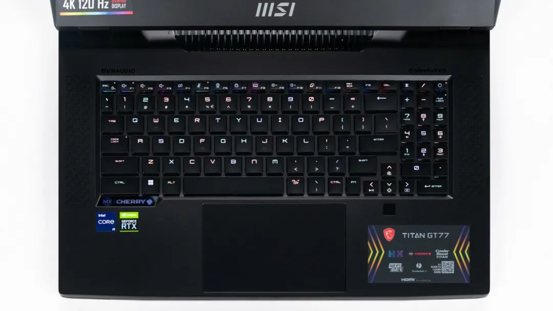

曾几何时,旗舰级游戏本都是“厚砖肌肉”形态,如今为了在视觉上做薄,旗舰级游戏本不仅削减厚度,原本引以为傲的扩展性也不复存在。
今天这台游戏本,在新玩家眼里或许不值一提,但在老笔电玩家眼中,它就是“文艺复兴”,就是信仰的代名词——微星泰坦GT77。
它不仅采用了旗舰级的性能,还自带4个内存插槽+4个M.2硬盘位扩展性极夸张。

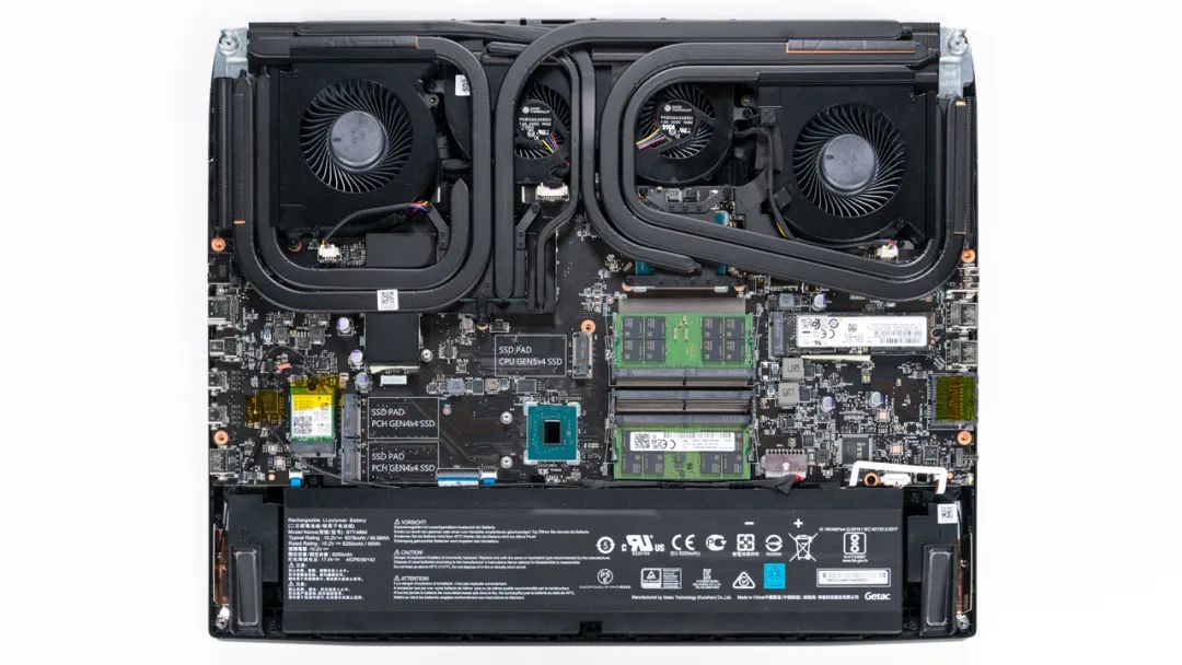

这台笔记本电脑拆机不难,卸下底面螺丝即可揭开后盖。 2×32GB DDR5 4800MHz内存能满足大部分用途的需求,机器共有4个内存插槽,如有需要可自行加装内存,最高支持128GB容量扩展。
由于芯片设计所限,内存实际运行在4000MHz。
测试机的固态硬盘容量为2TB,型号是三星PM9A1,支持PCIe4.0×4和NVMe(插槽支持PCIe5.0),机器还有三个PCIe4.0×4速率的M.2插槽,如有需要可自行加装固态硬盘。

微星泰坦GT77最大的特点是内存硬盘扩展性,如今只有这一台电脑支持4个内存插槽+4个M.2硬盘位,扩展性堪比台式机。

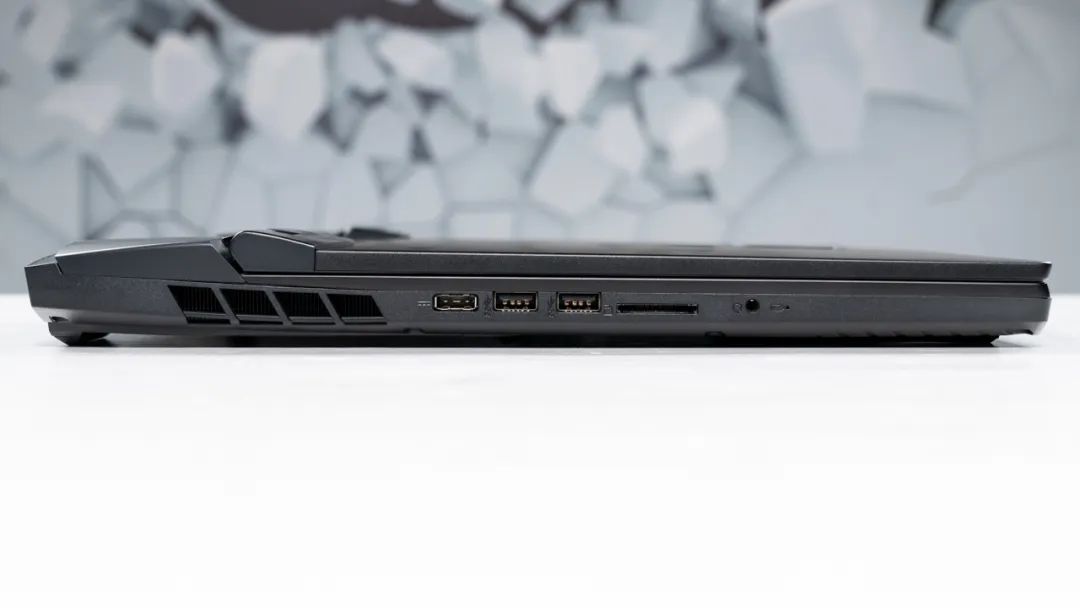

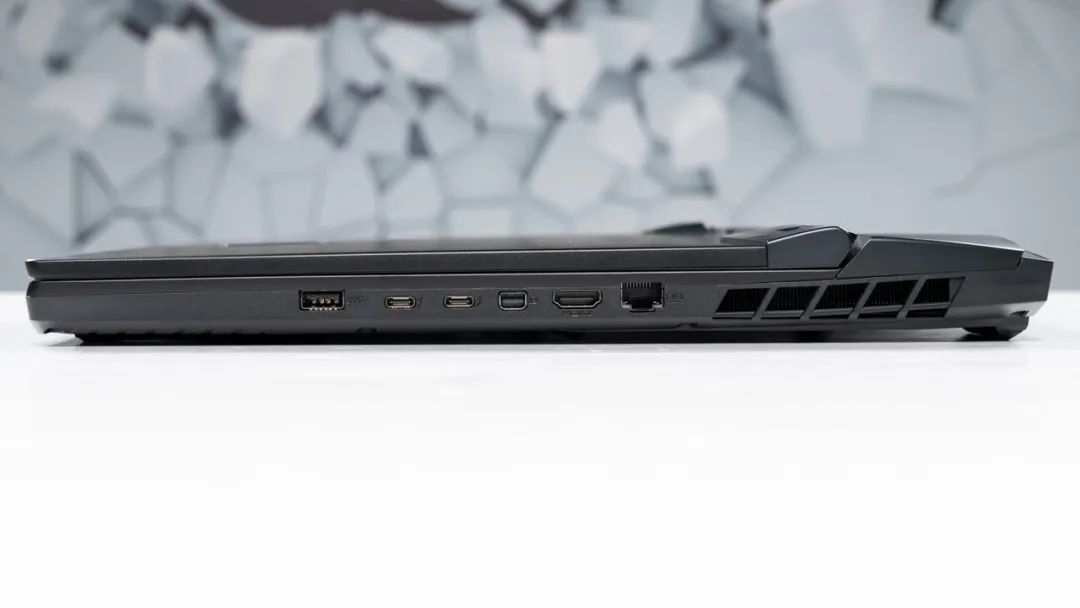

接口方面,机身左侧有两个USB3.2 Gen2 Type-A、SD插槽、3.5mm音频接口; 机身右侧依次为USB3.2 Gen2 Type-A、双雷电四(不支持PD充电,支持DP1.4视频输出)、miniDP、HDMI2.1、RJ45网口。

上图是微星泰坦GT77的拆机实拍图,七热管四风扇的组合。

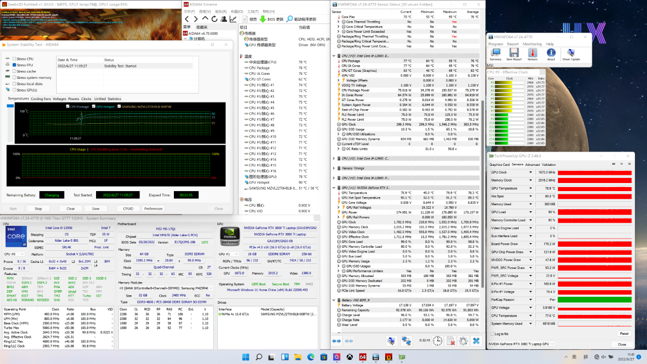

室温25℃反射率1.0BIOS版本:E17Q1IMS.107
在满载状态下,开启极致模式,CPU温度最高95℃,稳定在77℃左右,功耗75W,P核频率3.0GHz、E核频率2.3GHz左右。 显卡功耗175W,温度78.9℃,频率1702MHz。
开启强冷模式双烤,CPU温度最高95℃,稳定在73℃左右,功耗75W,P核频率3.0GHz、E核频率2.3GHz左右。显卡功耗175W,温度75.3℃,频率1762MHz。单烤StressFPU,CPU温度维持在90℃,功耗125W,P核3.7GHz,E核2.9GHz。单烤Furmark,显卡温度维持在78.5℃,功耗175W,频率1717MHz。
