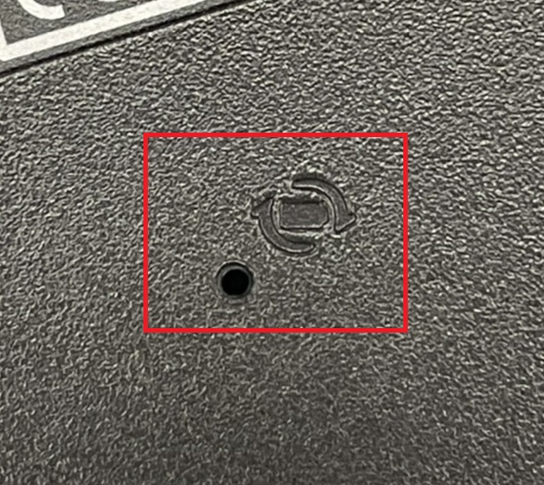

3.请在笔电上寻找EC重置孔,其旁边会标有重置孔图示

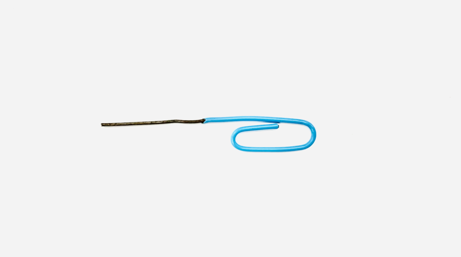

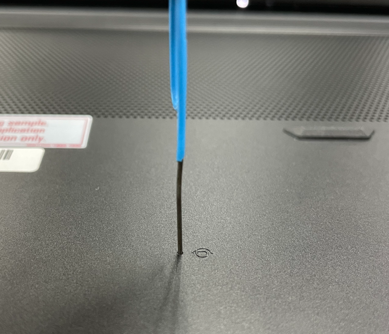

4.用一根拉直的回形针插入EC重置孔内,持续30秒钟。

3.重置孔位置可依官网使用手册查询。
