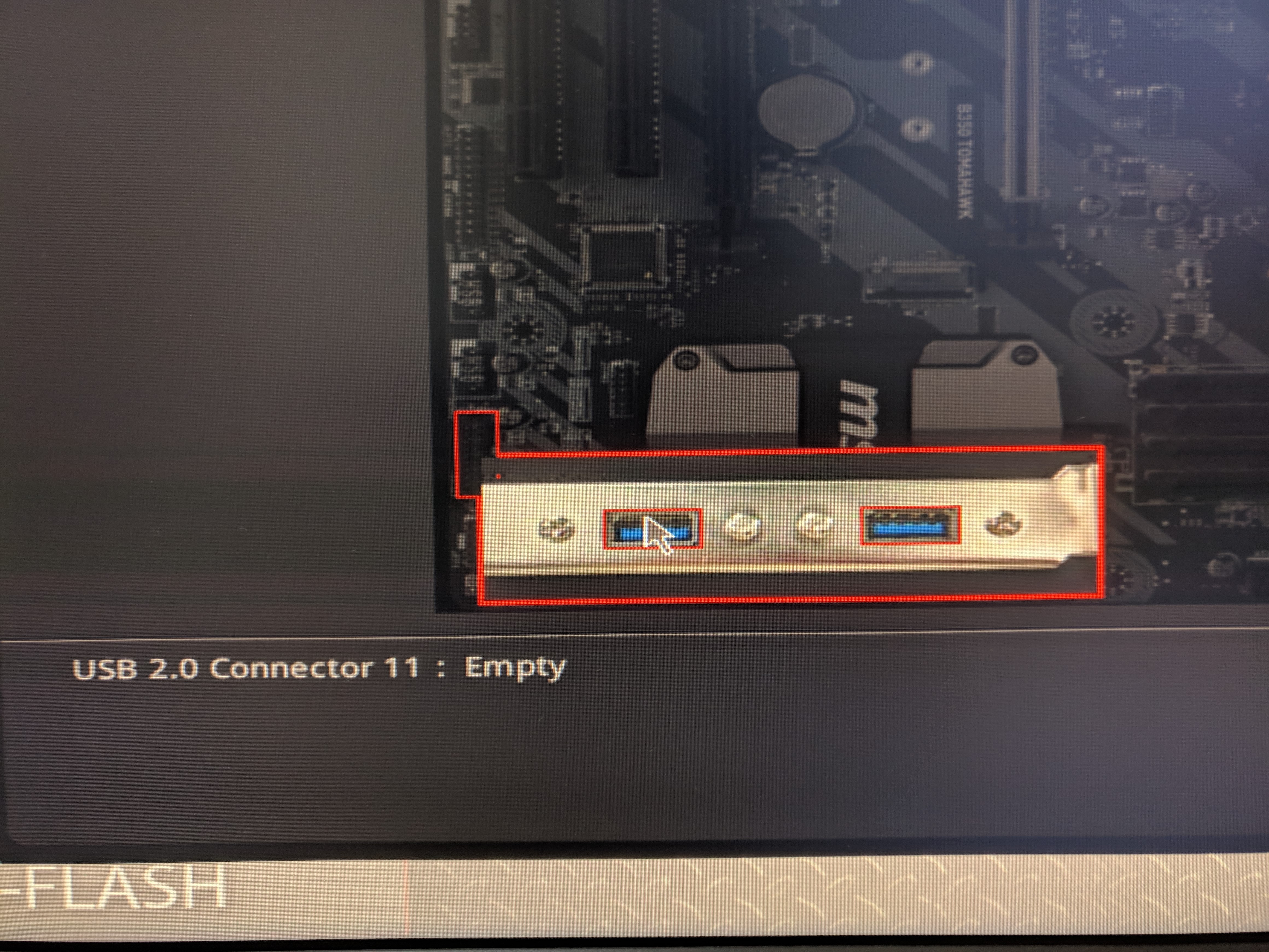

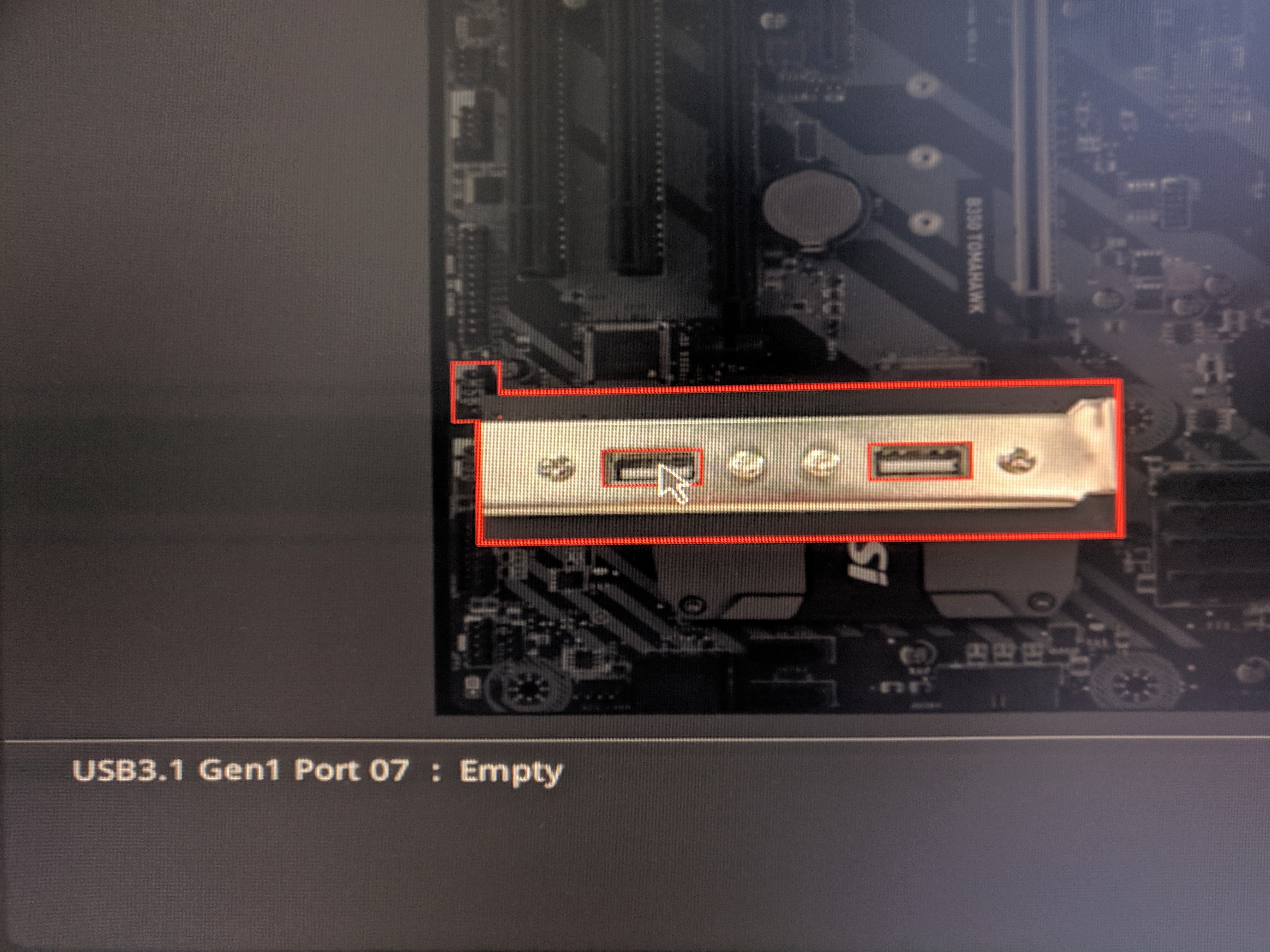

Windows 10 环境下,在使用“睡眠”功能后唤醒后,机箱前置 USB 2.0 接口上如果插有 USB 2.0 接口的设备(目前测试手机和U盘会触发,USB 3.0 3.1的设备和集线器不会触发),就会开始疯狂连接断开,再次睡眠依旧,在旁边的另外一个 USB 2.0 接口插入一根 USB 线(不管是不是连接着设备,比如没接手机的手机数据线),就会恢复正常,或者休眠或重启也可解决,主板上的前置 USB 接口连线换到另外一个接口也可以解决这个问题。另外主板 BIOS 中的硬件查看器里面 USB 2.0 和 3.0 的位置有误,怀疑可能是这个导致的问题。

本来就是最新BIOS,重新刷了一遍BIOS后依旧。你们那边测试没有那个USB2.0和3.1显示错误的问题么
